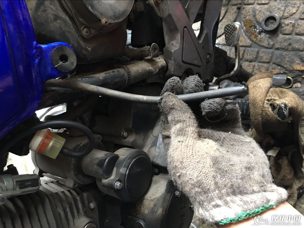

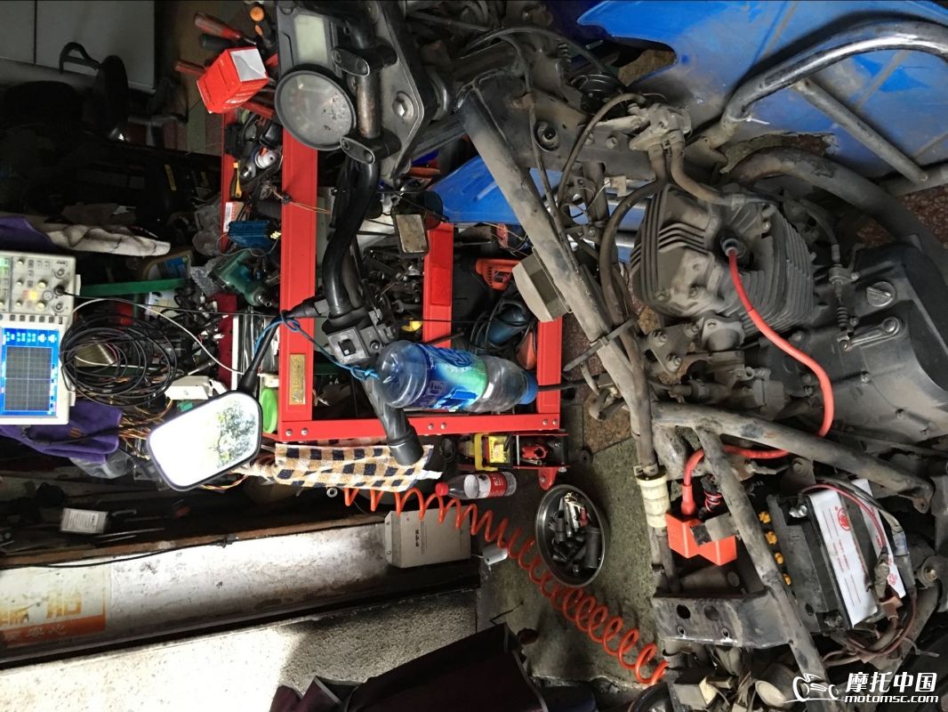

    一般这种问题直接换个火花塞问题直接排除,我让客户想办法把车弄到门市上,我办完事情以后回家对车做了检查,的确有高压电、有缸压,可换了火花塞还是不能正常启动,有了十几年的经历,现在排除这样的问题我显得得心应手,我用一字改刀去放化油器油底螺丝,汽油没有流出来,拔掉油嘴开关油管油流是流出来了,但是感觉油不对劲,

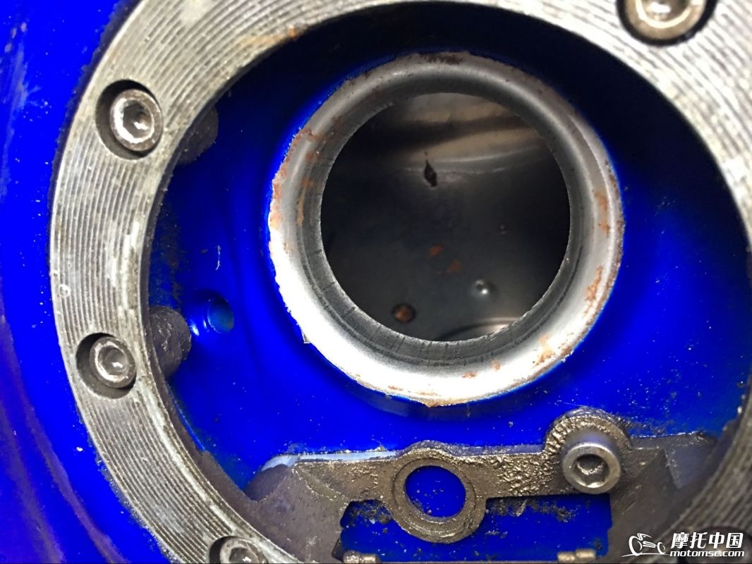

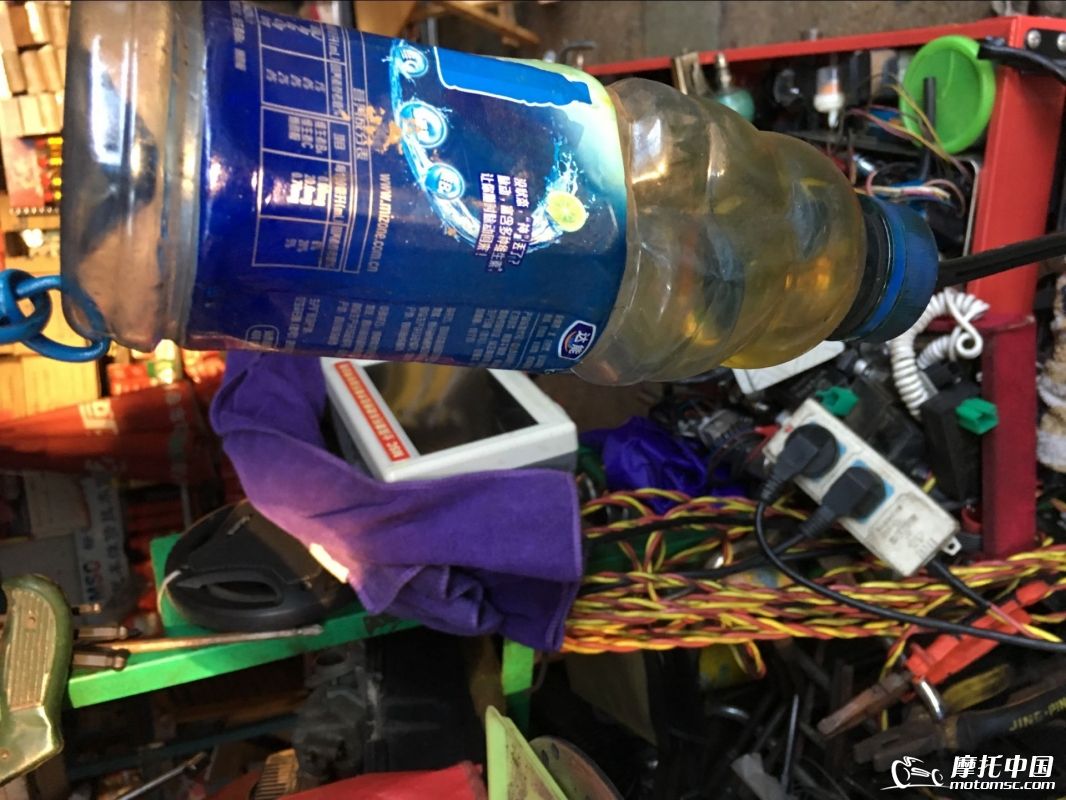

    我用吊瓶装上纯正的汽油测试,一来可以试油质量,如果用连接吊瓶的汽油发动机没有其他故障那么就确定是油箱进水了,可以启动,但是加速不正常,我打开油箱盖,油箱里是有油,

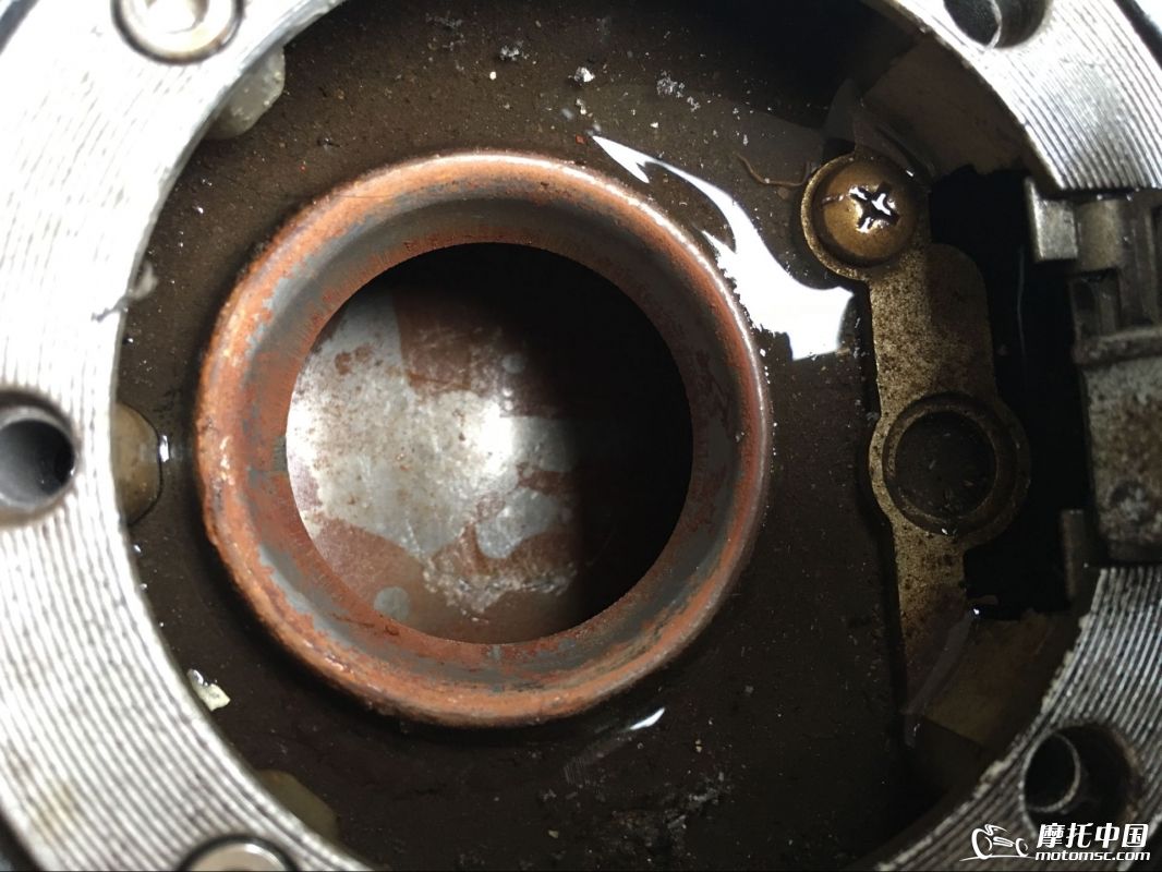

    但是油箱旁边却是水,故障就在这里,

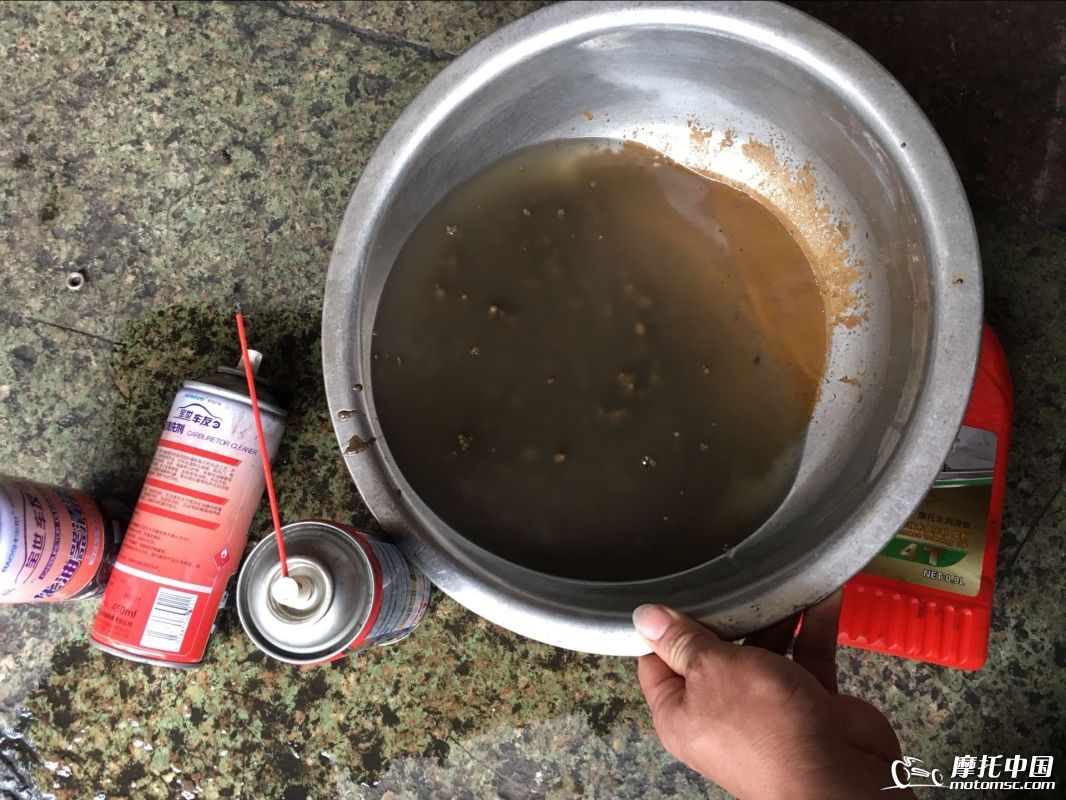

    它会导致油箱里的水在下雨天积水越来越多,因为水会沉到底部,油箱里面有水造成水锈的形成,我最近就遇到了几台车,一台电喷车出现启动困难,电喷车堵塞喷油嘴和燃油滤芯器燃油滤芯,也是清洗油箱、喷油嘴和燃油滤清器,

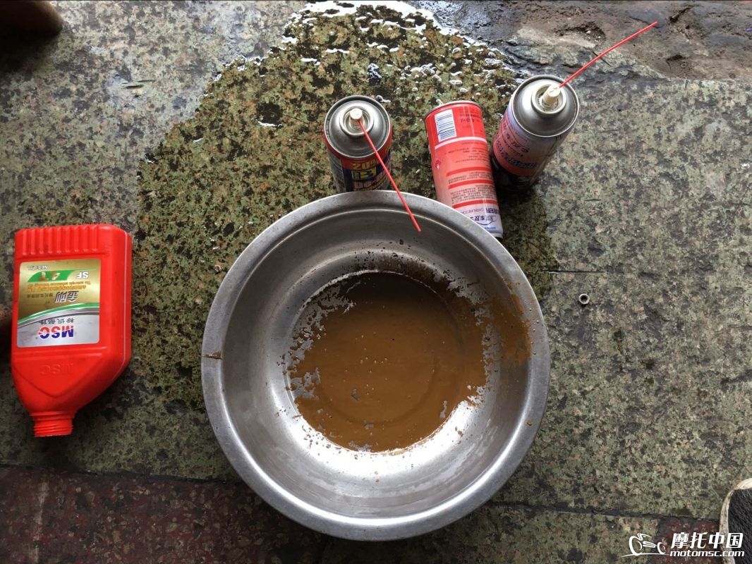

    没得说;现在直接清洗油箱、油开关和化油器,

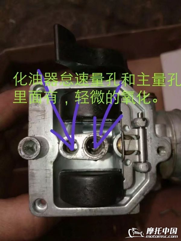

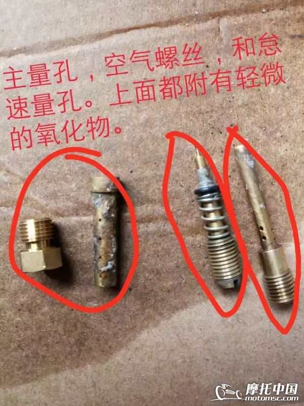

    拆开的化油器,化油器出现严重氧化,大家一定不常见到过这样的情况吧……清洗完油箱装上新鲜的汽油,

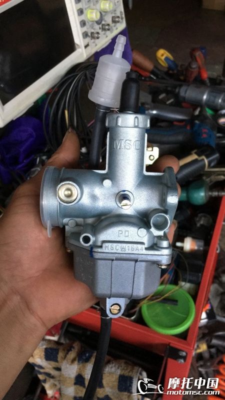

    在客户的要求下,我换上新的化油器,打开电门锁按下启动按钮,一触即发,故障排除。
