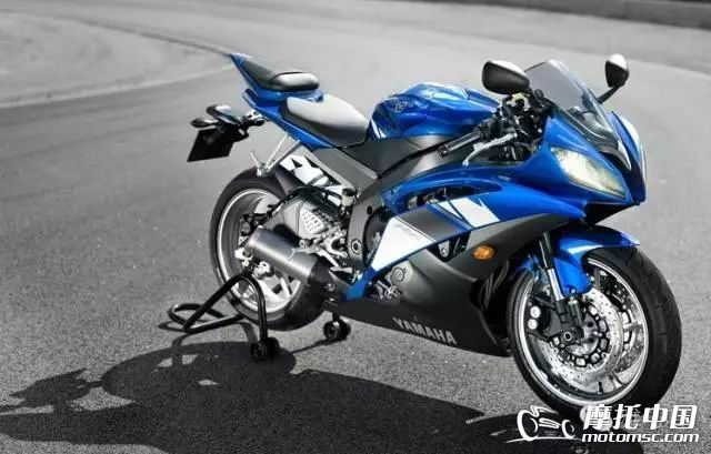

    摩托车长时间停放又没有打起中撑,外胎就容易被压变形,伴有龟裂,严重影响再次骑行时的安全性。
    摩托长期放着不骑,应当进行以下的处理
    首先,将车清洗干净,晾干或晒干,外露运动件(如链条)、调整螺栓、轴承等洗净后涂上机油或黄油防锈。
    将汽油从油箱中放出,用容器密封保存。
    同时,还应把化油器内的汽油放尽,防止汽油中的杂质堵塞化油器的量孔、油道等部件。
    将蓄电池取下来擦干净,在车辆停止使用前,补足电放在干燥的地方,并每月补充电一次。
    但不要放出蓄电池内的电解液,以防极板暴露在空气中造成极板氧化。
    在排气管内注入一定量的机油。从车上卸下排气管,从排气管前端加入少量机油,再装好排气管,然后启动发动机使机油均匀分布于排气管内壁,以防生锈。
    没有脚启动的摩托车,可把火花塞帽取下,打开点火锁开关(ON位置),按下起动按钮2-3秒即可。
    前、后轮胎保持标准气压,轮胎气压过低将会使轮胎过早老化并产生裂口。
    最后,将摩托车停放在干燥通风的地方,且注意防潮,以免生锈。
