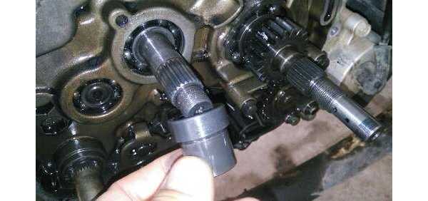

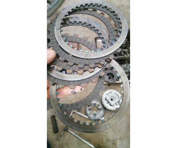

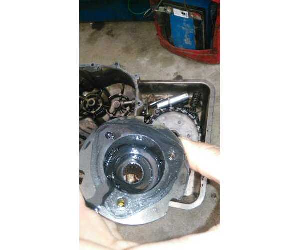

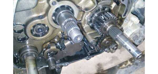

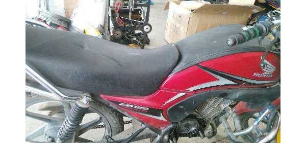

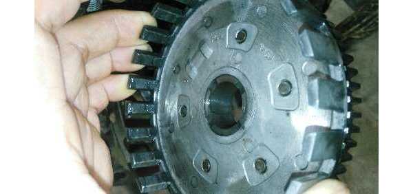

    刚刚在本论坛看到的帖子  说明了本田在机械方面也有问题
    本田锐彪离合器的原厂设计缺陷解析[color=rgb(153, 153, 153) !important][color=rgb(153, 153, 153) !important][复制链接]
    53 17摩头  版主  发表于 2015-11-28 16:33:53  摩托中国手机  只看楼主  只看大图  [url=]阅读模式[/url]
    楼主
    这款本田锐彪的四档发动机,其离合器片不耐用,经过拆解发现,原来离合器安装的主轴是实心的,也就是没有机油压到离合器内部润滑离合片。
    其离合器供油,是靠安装在曲轴右边的机油离心滤清器上的小孔来向离合器喷油实现润滑的,那小孔太小,喷出来的油远远不足给离合器润滑,离合器内部就更谈不上能润滑到了。
