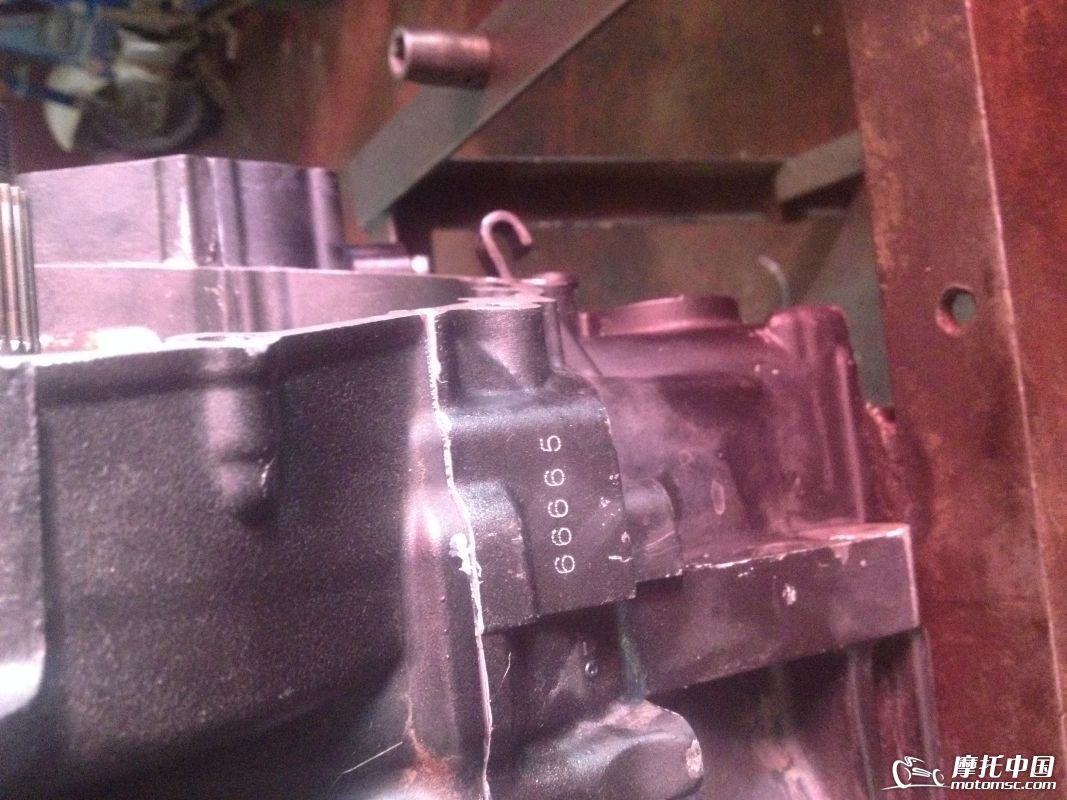

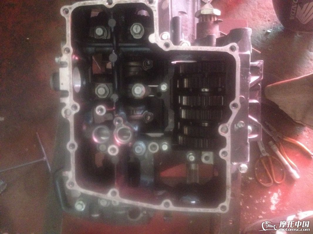

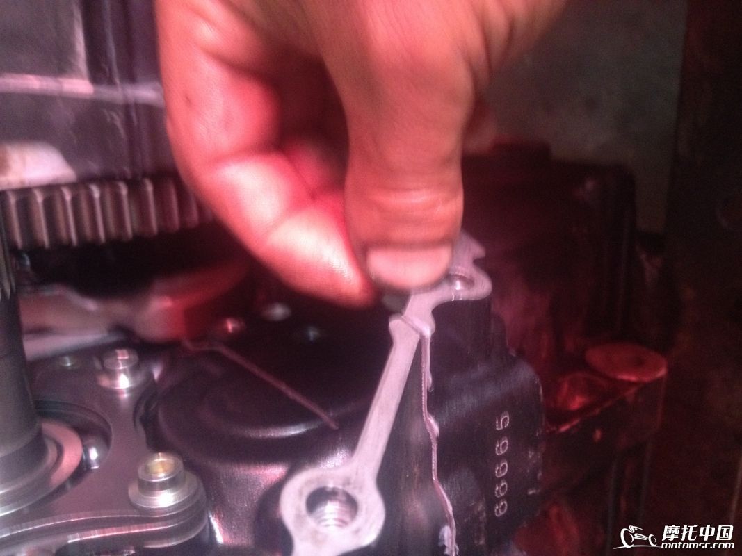

     楼主| 发表于 2016-4-27 21:27:23 | 显示全部楼层
    合箱后必须保证两箱体平整无痕,密封胶尽量少涂抹

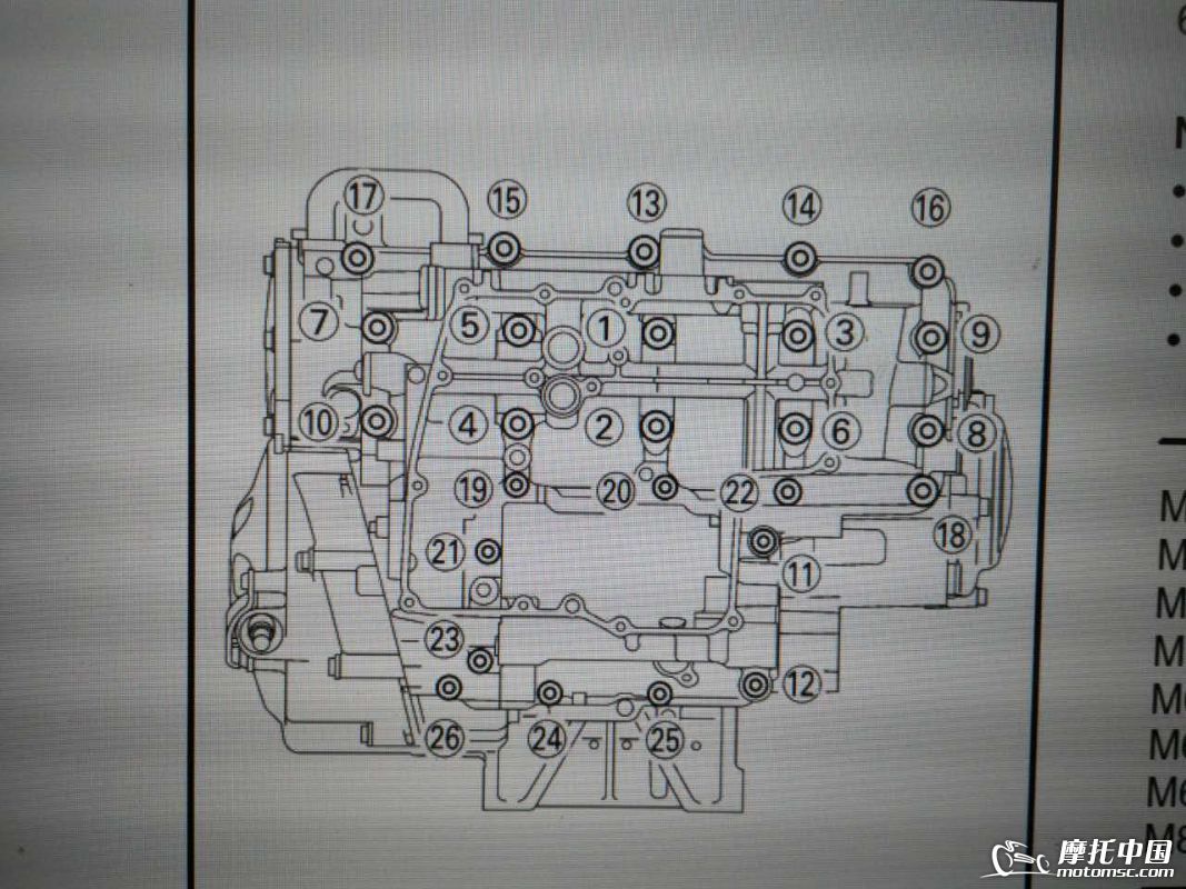

     楼主| 发表于 2016-4-27 21:30:38 | 显示全部楼层
    按规定扭紧力矩

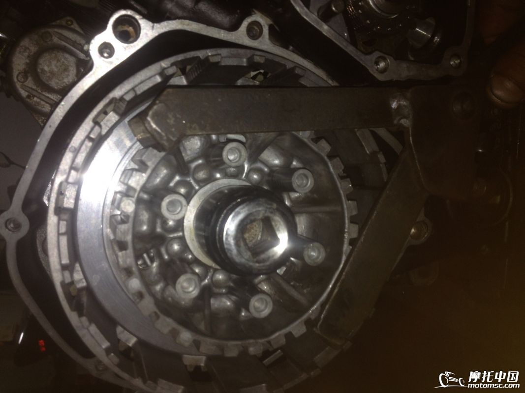

     楼主| 发表于 2016-4-28 07:28:00 | 显示全部楼层

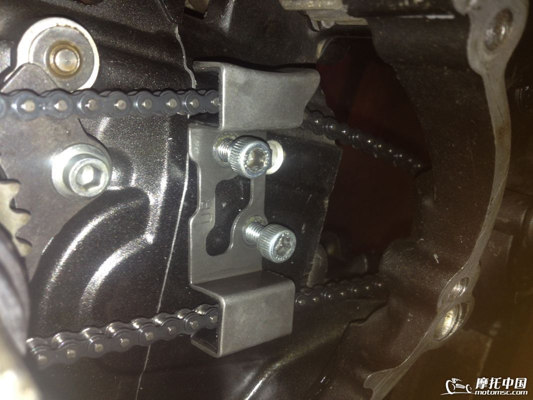

    离合器的装配

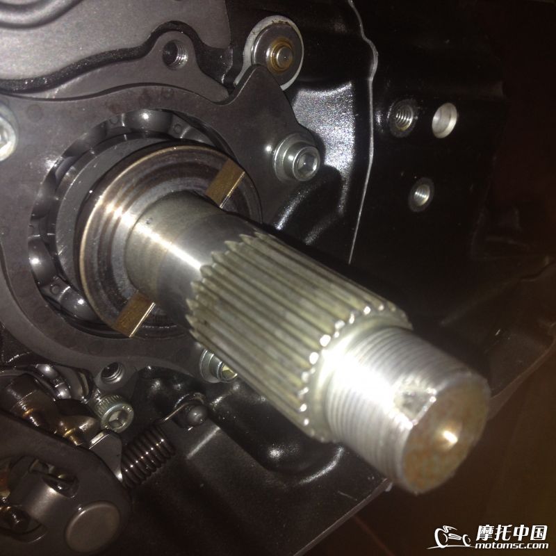

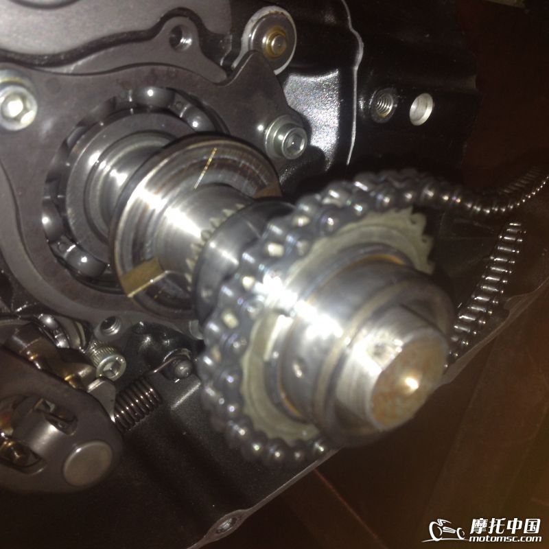

     楼主| 发表于 2016-4-28 21:23:37 | 显示全部楼层

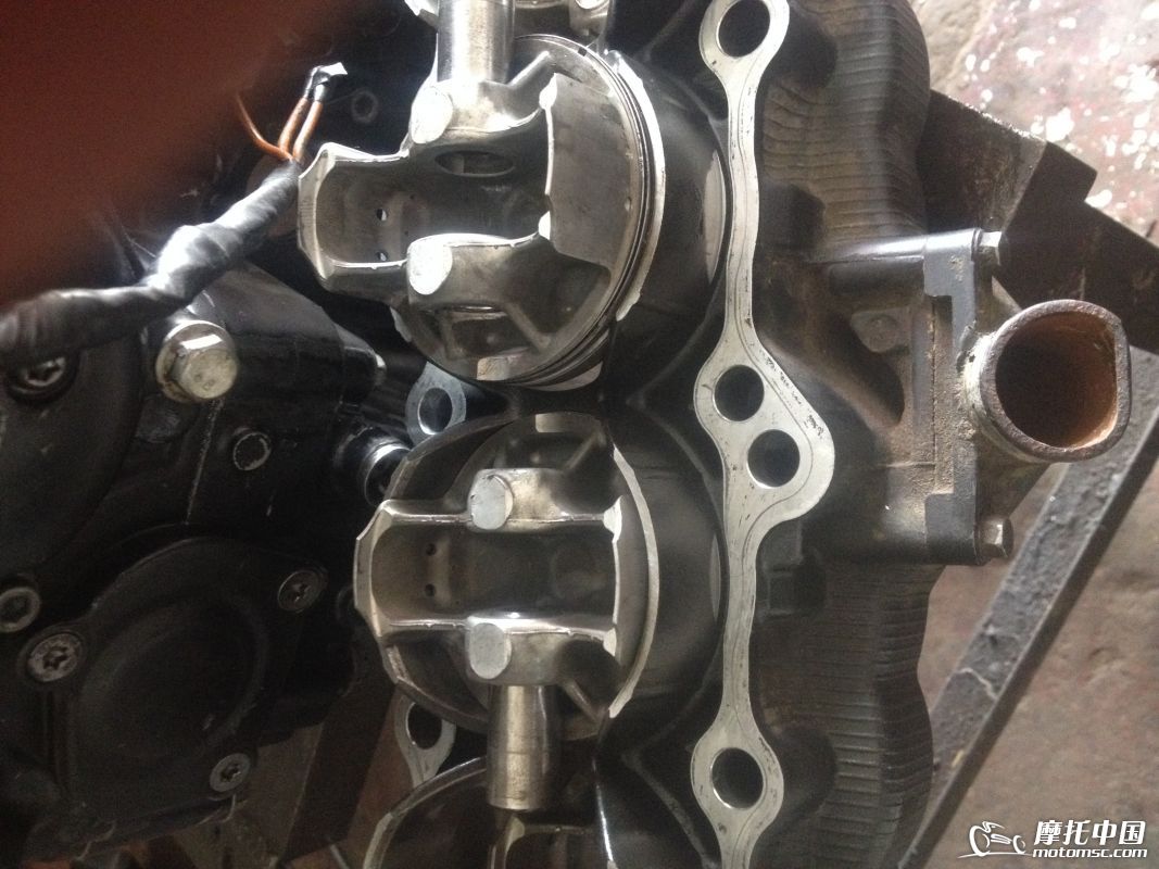

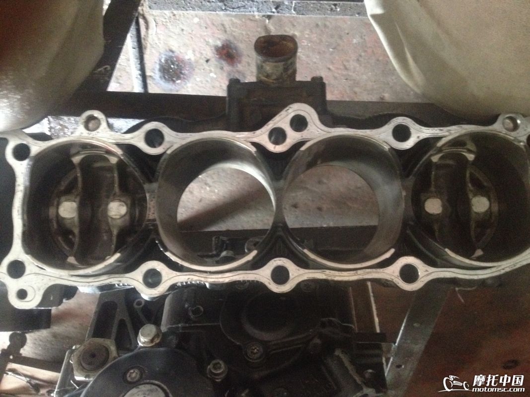

     楼主| 发表于 2016-4-28 21:27:14 | 显示全部楼层
    装配活塞

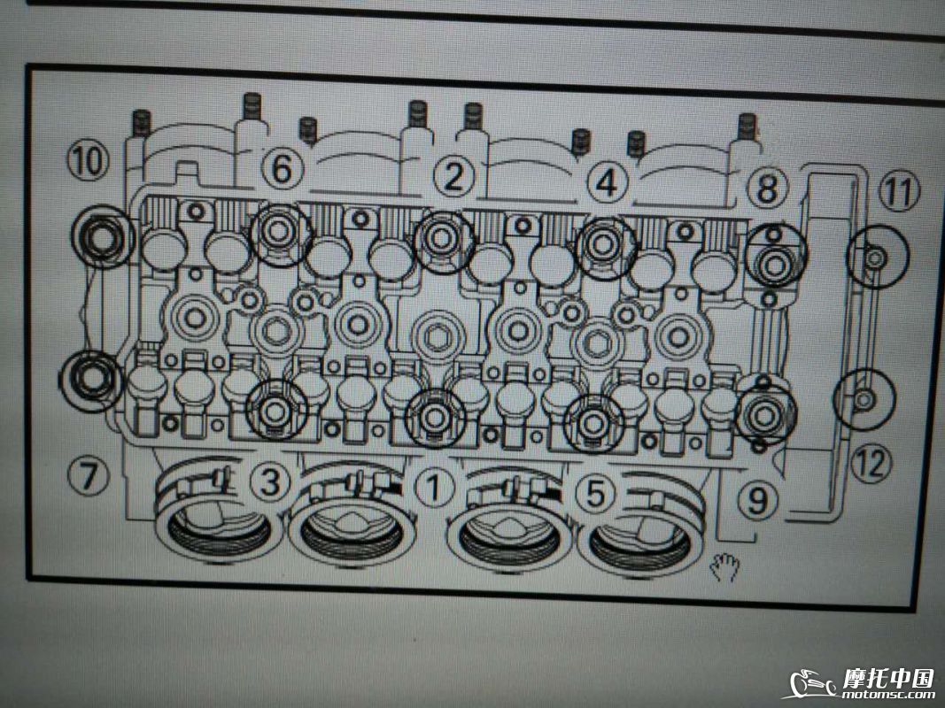

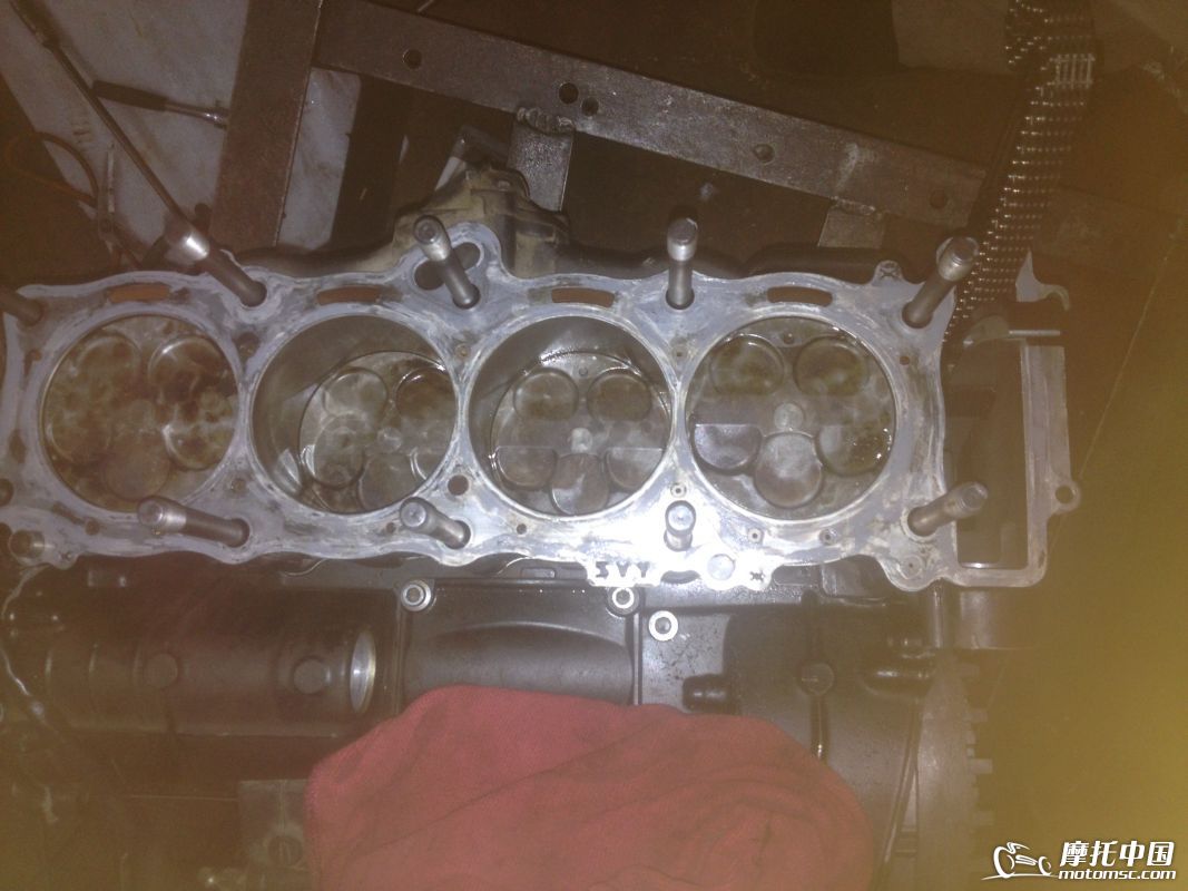

     楼主| 发表于 2016-4-28 21:29:13 | 显示全部楼层

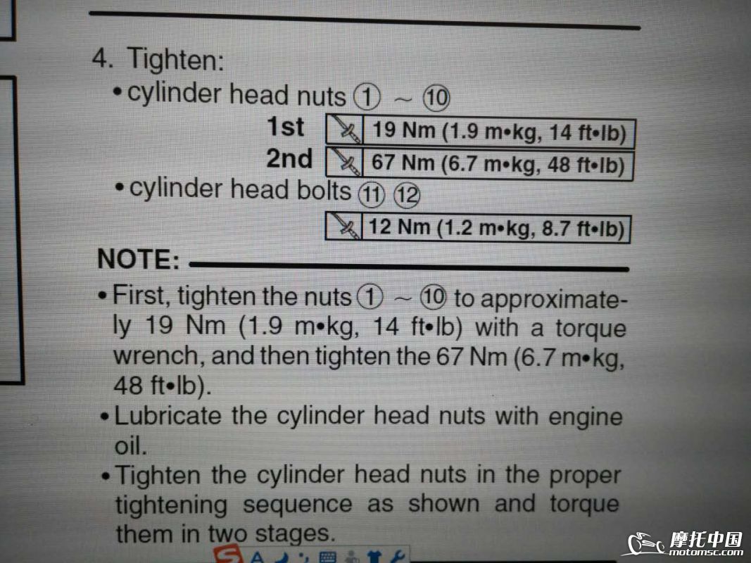

    杠头装配图
