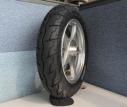

    1﹑有关摩托车轮胎的基本知识
           自你购车时,厂家就规定了轮胎的性质、内径、轮子的轮辋尺寸。但是轮胎属于消耗品,只要轮子一转就开始对其磨损,磨损的速度与很多的因素有关。同一条轮胎因所行的路面、所载负荷、驾驶技术、保养和维护水平的不同,其使用的寿命也不同。因此,当轮胎行驶到一定里程时,就应该更换。通常,胎沟不应小于2mm,否则,会因其抓地性差而导致在弯道上发生侧滑,还有可能在高速行驶时发生爆胎等危险事故。这些都是关系到驾驶者生命安全的,所以应该高度重视。
           如果要将轮胎大致分类的话,可以分为有内胎的轮胎和无内胎的轮胎(通常所说的真空胎)两种。有内胎轮胎的原理是将空气保存在内胎内,不要求轮胎与轮缘之间精密接触。就算空气压力低,也不用担心轮胎会从车轮上脱落,导致漏气的情形。因此,有内胎轮胎被普遍应用在使用轮缘与钢丝的越野车和美式街车上。无内胎轮胎,其原理是利用钢圈(轮辋)的轮缘与轮胎边缘的特殊构造,将空气封在胎体内。这种轮胎即使被异物刺伤,空气也不会马上消失,而且爆胎修理也很方便,因此很受摩友的喜爱。近年来,无内胎轮胎也逐渐被使用在了普通摩托车上。可见,两种性质的轮胎各有所长。
           通常,合格的轮胎上都标有规格﹑最大负荷﹑充气内压﹑标准轮辋及商标厂名和方向。如外胎上标有规格160/60-17,其中第一个160表示宽度为160mm;“/”后的60表示扁平比(%),即高度为宽度的60%; “—”后的17表示适合装在17英寸的轮辋直径上(1英寸=2.54mm),有些轮胎没标出扁平比,则说明扁平比为100%,即宽度等于高度。
