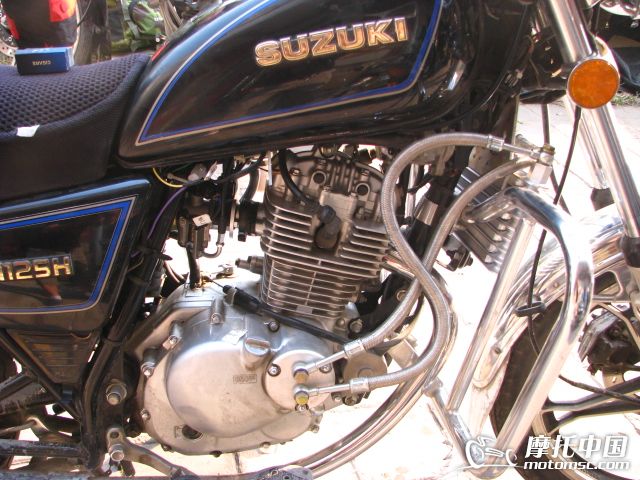

    钱江19c  铃木款式发动机
    照片 714.jpg 照片 712.jpg 照片 706.jpg 照片 704.jpg 这是标准铃木机器
